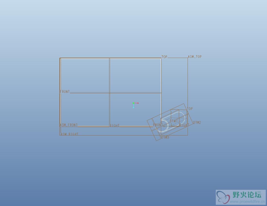

我就是想把这根管装配到板的下面,管是朝两个方向倾斜的,哪位前辈告诉一下应该怎么装配?谢谢了!

这个可以创建基准来约束

我创建了基准,可是不对呀,怎么装也只能朝一个方向倾斜,另一个方向总是约束无效呀!哪位再看看指点一下。

这个只可以创建基准来约束啊,创建基准就不难了!
比如说附件里的两个零件,能不能麻烦告诉一下怎样做基准,传一下!谢谢了!
