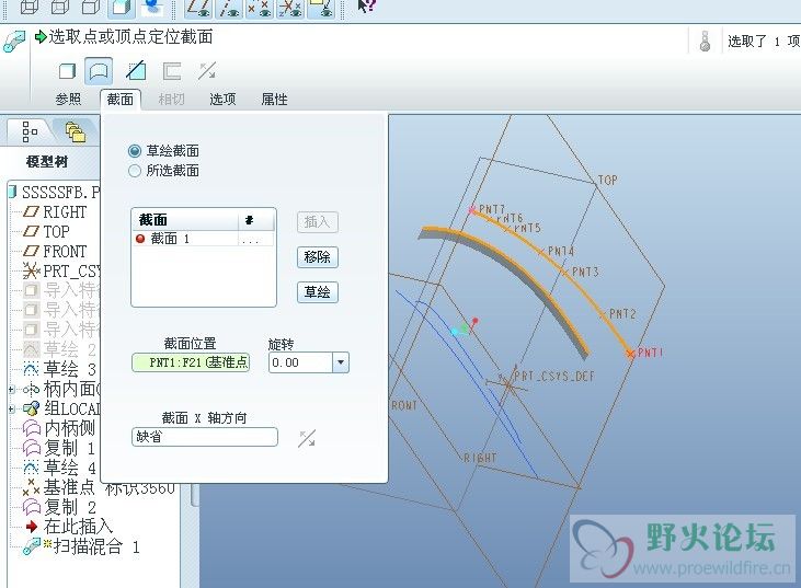

想不通,这样两条线怎么做不了扫描混合,求高人解答
随便扫个破面出来也好啊,怎么会点了草绘没反应呢?

看不清楚啊,请附PRAT文档。

我怎么记得扫混是一条轨迹多个截面,怎么两根线?

选好截面位置之后,要选择截面X轴方向,与轨迹法向的面

楼主选没选pnt1,这个基准点?

的确是只需要一条轨迹,
看楼主的图片,好像是选了两条轨迹了吧

先画好截面啊

一根线的情况下要用右键..列表选取..就可以分成两根线了..第二根再选另一根右键列表选取..这样才能分开.
主要是楼主将线用一个草图画时会出现这种情况..
