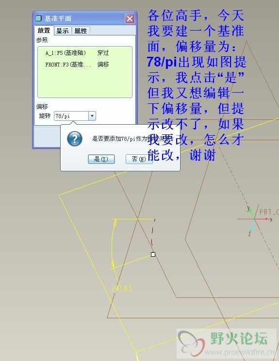

我是一名PROE爱好者,最近在学建基准面,可碰到一个难题:按图上要求做基准面,却不能编辑,
请问各位大哥,这是为什么?怎么做才能编辑?谢谢

你图中的尺寸值已经由关系参数来控制,当然不能直接修改。
如果要改就到关系中改啊

关系中空白,没法改啊,谢谢
