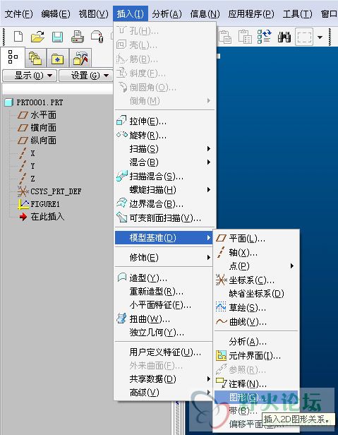

可变截面上面的那两个黄色的是什么功能,貌似跟可变截面是有关系的,怎么才能找到这个功能,还有怎么使用?大侠们,谢谢

在哪里找,请参考附件。至于使用的话,我仅见在凸轮上用过这特征来控制升程。

婆姨特有的图形控制技术。

用来做凸轮是不错,也有其他用法的
