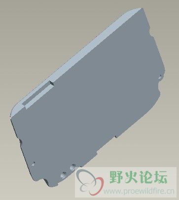

哪位高手能帮我吧这个模型用抽壳工具处理成厚度为1的壳子,从图片里的那个面去抽空。处理好了,还请发个PRT文件上来给参考下,感激不尽!

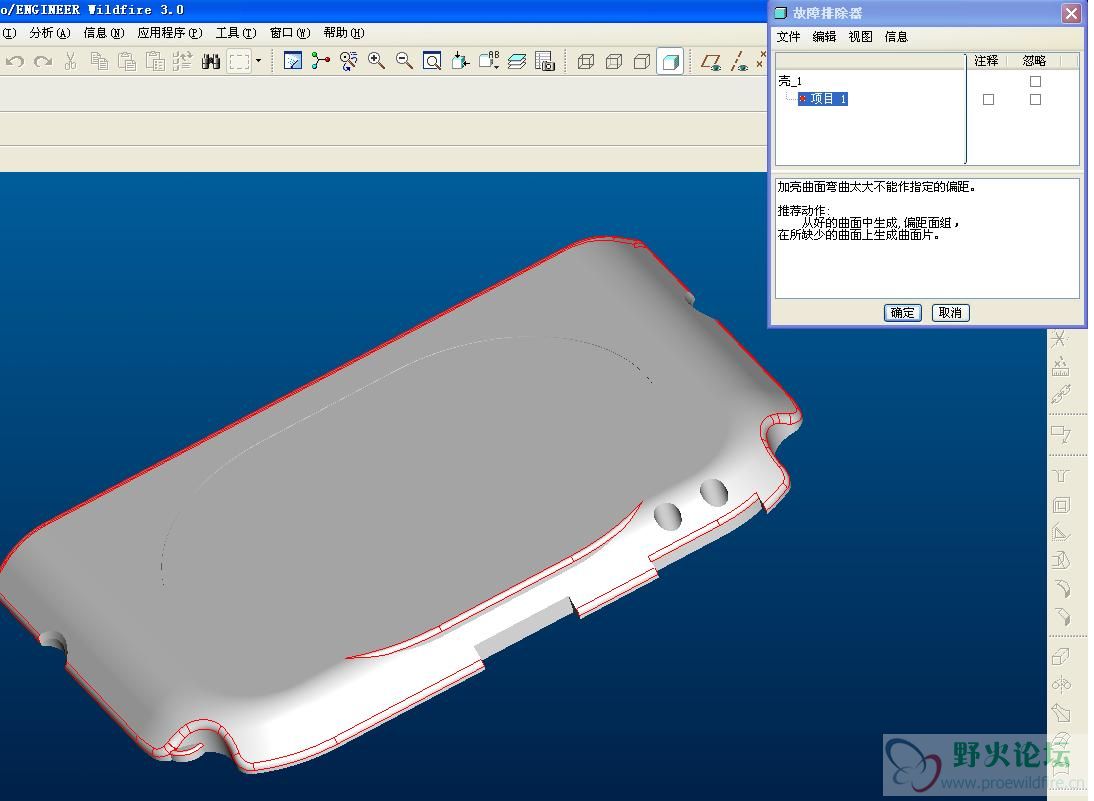

看图,是外面的圆角问题,先抽壳再倒角就行了
可是这是顾客给的模型,是stp文件来的,已经定型了,有其他什么办法吗?

个人也是建议先抽在倒角,一般情况下倒角都要放在最后。你可以试试这个办法,就是把倒角拉到最后面,在中间插入抽壳保存。希望对你有帮助,原则上就不改变客户的需求了。
