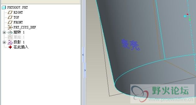

我没有看你的附件,你看一下是不是这样的?

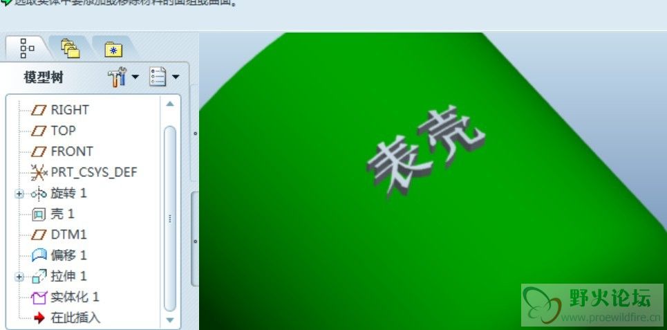

发表于 2011-8-24 09:55 | 显示全部楼层
这个其实用偏距——拔模斜度偏距做即可,既然你要这样也成。
拉伸前先偏移曲面,完了切掉拉伸,就不上prt了。
截个图你看看。
