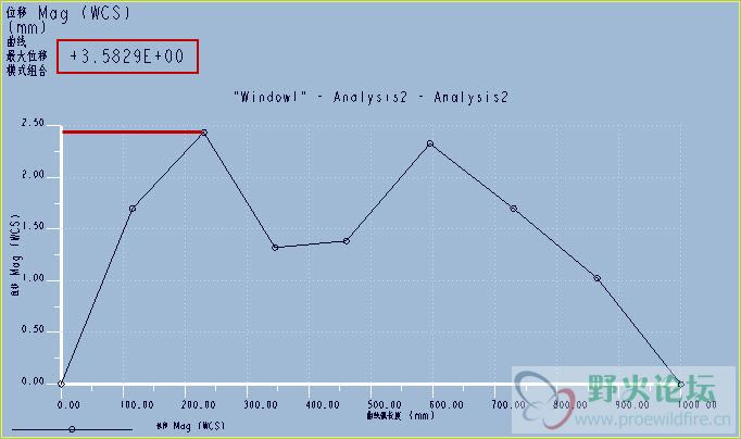

曲线图中的最大位移为2.5mm,可为什么上面却写的是3.5829,求高手指点
 楼主| 发表于 2011-8-23 15:08 | 显示全部楼层
这是一模态分析的位移曲线图,我总共设置了8个模式数,上图是选中所有模式频率得出的变形曲线图。而下图为只选中了第一种频率得到的变形曲线图,它们有何区别,上幅图是否可以理解为8种频率共同干预下模型各位置的变形量。

个人理解:图中位移是三维座标中一个方向的位移(2.5mm),最大位移为几个方向的合位移。
发表于 2011-11-14 11:20 | 显示全部楼层
曲线所选的受力方向与最大值方向不一致。
