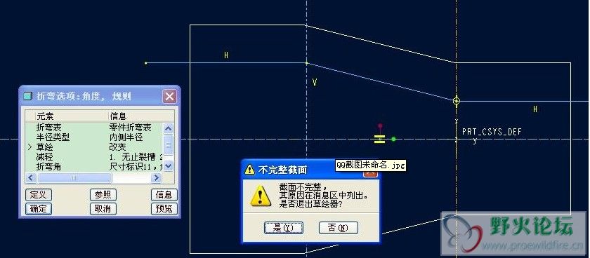

钣金折弯线必须是一条直线么,可不可是曲线啊
91
110
 楼主| 发表于 2011-8-23 10:15 | 显示全部楼层
如上图,折弯线为曲线为什么就不行呢

你先去看看折边机
发表于 2011-8-28 12:37 | 显示全部楼层
只能直线

发表于 2011-9-27 14:01 | 显示全部楼层
绘图错啦
看看这个

没有见过曲线的折弯机
