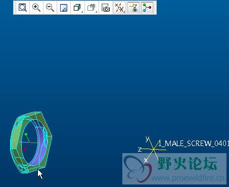

每次打开后或新建一个零件的时候总是不会显示基准。请高手指点一二
 楼主| 发表于 2011-8-23 06:09 | 显示全部楼层
总是在绘图区不显示基准
 楼主| 发表于 2011-8-23 06:37 | 显示全部楼层
有没有人指点一下是怎么回事呀?

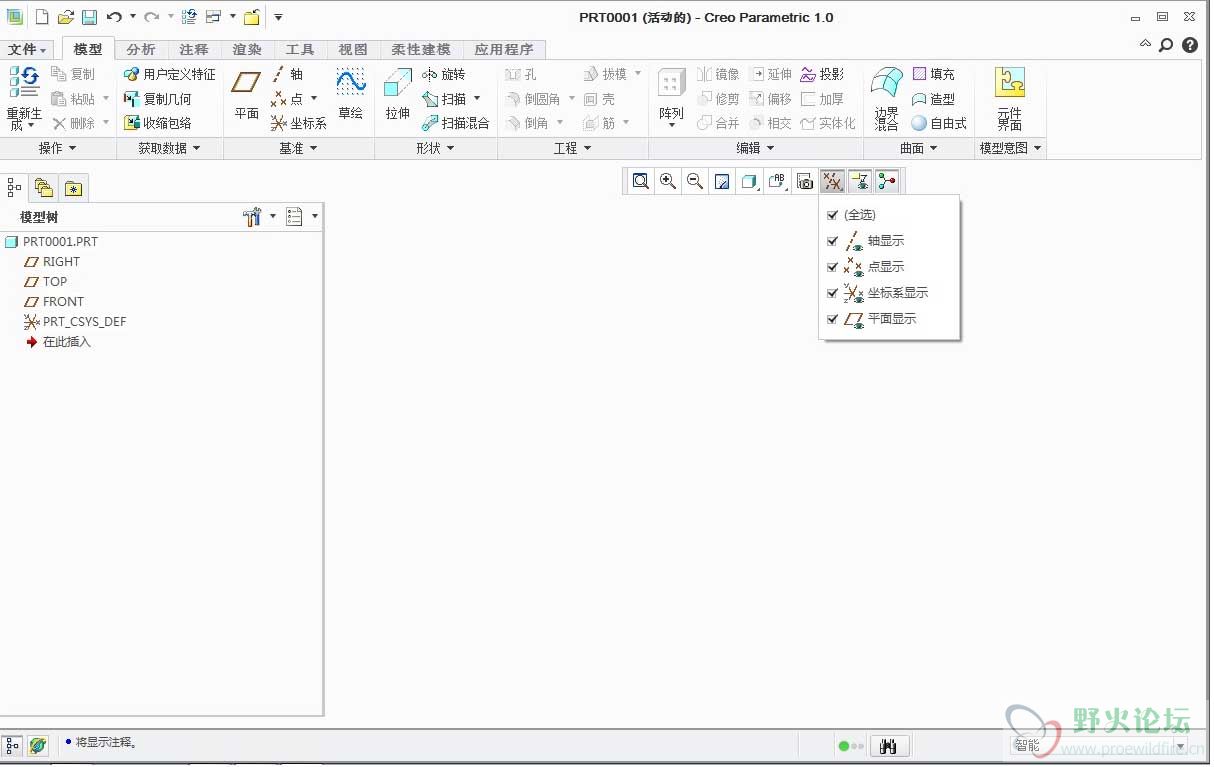

发表于 2011-10-13 14:42 | 显示全部楼层
我还是无法显示基准面啊
我还是无法显示基准面啊,这个是为什么呢?在config中我也添加了

发表于 2011-10-21 19:57 | 显示全部楼层
5.0里可以。CREO1.0里不行,我也是啊
