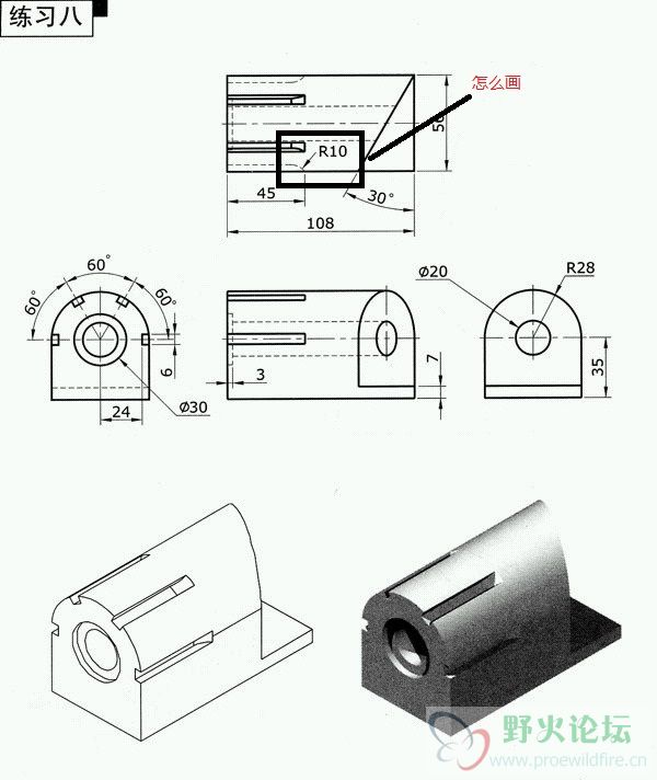

08.jpg 图中所示位置如何生成,指教

拉伸除料就可以,完了复制、旋转60度,阵列就行。

直接使用“倒角”特征就行了
应该直接“倒角”就可以了,没有什么问题吧?

切进去,2个面倒个10的圆角应该就成了

楼上正解,切进去之后倒圆角就是加材料。

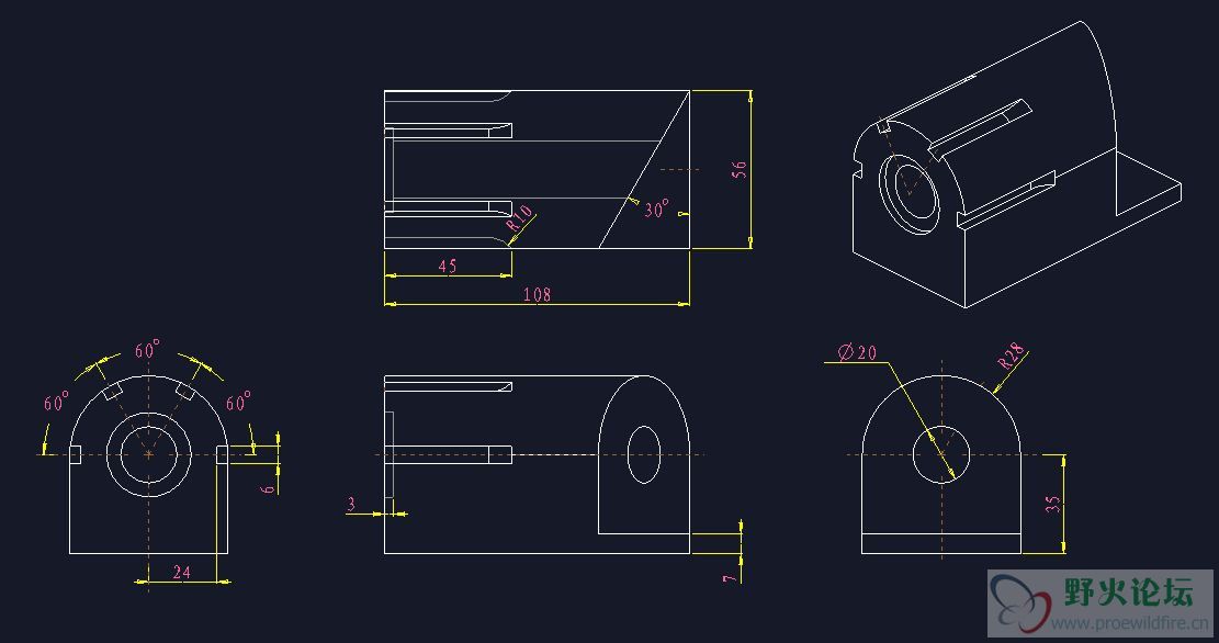

[ 本帖最后由 linqingsheng 于 2011-8-22 23:40 编辑 ]
prt0099-8.prt.rar
84.69 KB, 下载次数: 0
