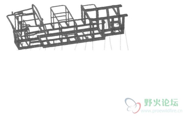

最近要花一个汽车车架,请高手指点迷津!!!
附图,尤其是圆管和圆管之间的接口该怎么处理?

使用扫描特征处理
由于该模型的结构连续,可以使用扫描特征进行创建。先绘制好轨迹和截面,在弹出的对话框中选择“合并端点”,这样就能使端点连续

建这类管类模型最好还是换个软件.
SpaceClaim这个软件用来建管类模型超好用..可以直接转成各种生产图..易学易用.

用管道模式应该可以吧。。。。
