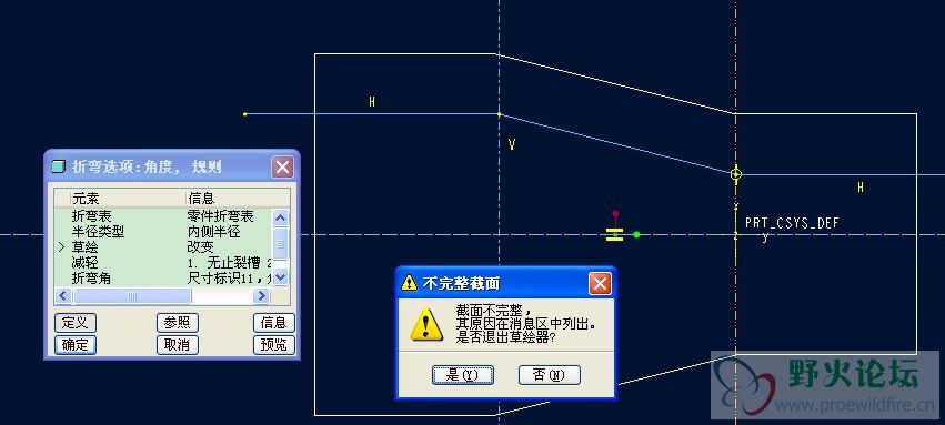

钣金折弯的绘图时,必须是直线吗,为何我折弯是出现提示说:此截面必须有1个entity,当前它有3个
无法完成折弯

必须是直线的,你想想现实加工折弯机折弯,也没有你这样的折弯刀啊!像你这个样子的,个人觉得冲压成形比较好!以上均属个人意见!

折弯线能是曲的吗?你见过这样的折弯机吗?
