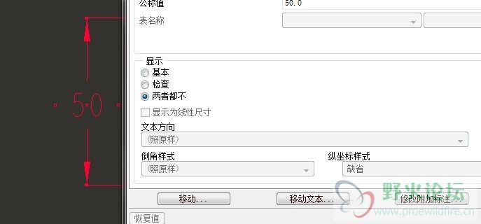

有两个问题希望高手帮忙解答:
1、我想把字体放在尺寸线上边,可是怎么选也选不到“文本样式”(按键灰色),如图:

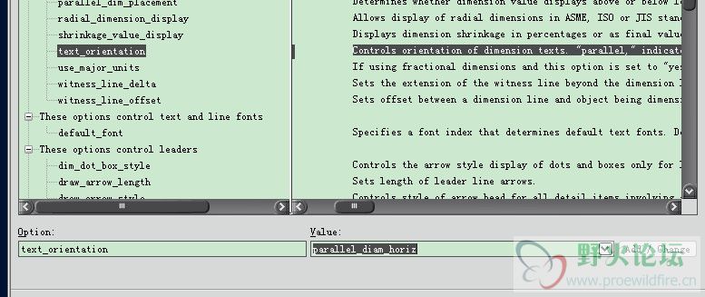

2、我已经把系统配置文件里的“line_style_standard”设为std_iso了,可是制作新工程图时,尺寸线显示不是绿色,“line_style_standard”的值为std_ansi ,为什么配置文件不起作用呢?可是有的项目起作用啊,也没提示配置错误。

发表于 2011-8-22 10:02 | 显示全部楼层
第一个问题请看图
第二个不知道

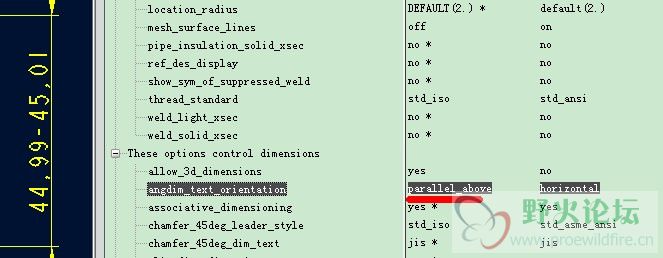

发表于 2011-8-22 10:03 | 显示全部楼层
我选错了,不好意思,这个才是对的

发表于 2011-8-23 13:46 | 显示全部楼层
“line_style_standard”设定的是绘图文本的颜色,而不是尺寸线的颜色。当它的值没有设为std_ansi时,文本的颜色是蓝色。
见下面截图说明
怎么不能上传图片呢?
[ 本帖最后由 jackren66666 于 2011-8-23 13:52 编辑 ]
439
535
发表于 2011-8-23 13:57 | 显示全部楼层
控制尺寸线颜色的是“笔文件”的设置:
pen 1 表示为:设置 可见几何,剖面切线和箭头,基准面等
pen 2 表示为:设置 尺寸线,导引线,中心线,剖面线、文本,注释等
pen 3 表示为:设置 隐藏线,阴影文本
pen 4 表示为:设置 样条曲线网格
默认是4笔的设置,各笔代表的意义如上所述
