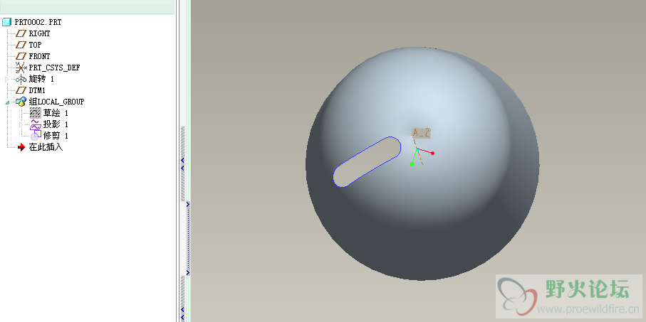

新手 救助!!!
如下图所示,利用投影线修剪面组之后,如何环形阵列命令在顶部曲面阵列出N个相同的形状?

特征跟随,看你做的特征能不能到达那个要求了

先复制旋转移动一个,再用尺寸阵列^

条件达到了,想在360阵列几个,就输入几个就行了。

用了你的方法 旋转移动出来的还是曲线 并没有将那个曲面修剪掉....
还请详细方法 谢谢啦

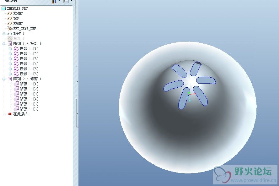

多尝试下就知道。一次呢,我搞不定的,但尝试了下,两次阵列就OK,技巧是要自己摸索的才熟练。5.0文件。
