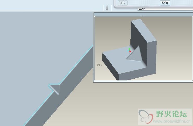

请教高手,钣金件折弯的压筋怎么做?谢谢!

先做一个prt相当于模具,钣金里面有个成型。操作自己研究下吧!

 楼主| 发表于 2011-8-21 23:10 | 显示全部楼层
像你所说的,我做过,可是好像不行,应该是我技术不行!还请高手指教!

发表于 2011-8-22 13:15 | 显示全部楼层
冲压成型的

发表于 2011-8-22 15:02 | 显示全部楼层
钣金直角处加强筋的做法-冲模
地址 http://www.proewildfire.cn/forum ... &fromuid=210160

 楼主| 发表于 2011-8-22 17:23 | 显示全部楼层
谢谢楼上的,这个问题根据你的资料已经解决!
