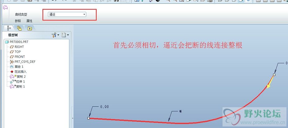

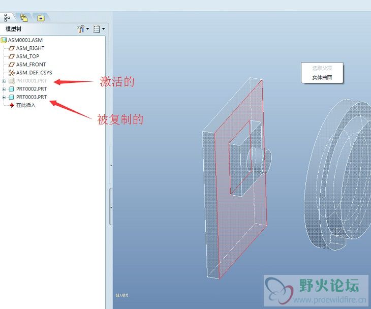

组件里面,别直接这样做。不然你死定了。再生的有时候会出问题的
断开的线段你可以那样做,Ctrl+C  Ctrl+V  ,用逼近可以把线段做成整跟。
697
850

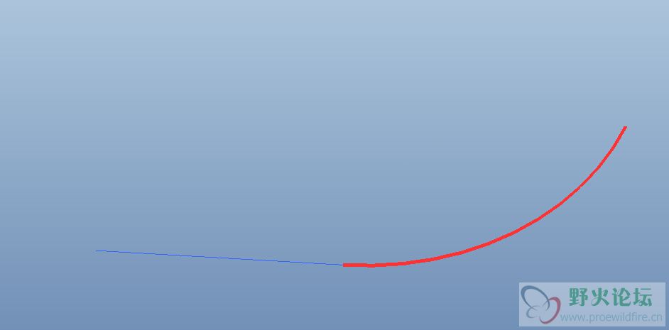

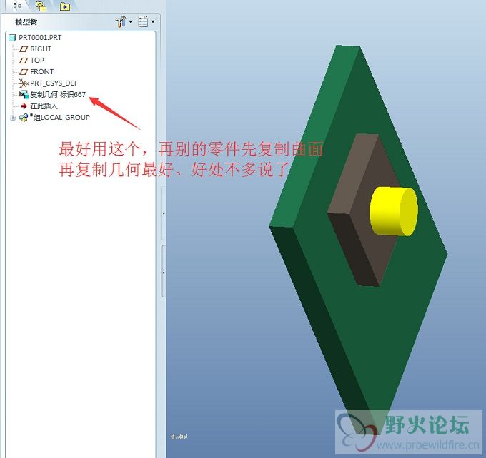

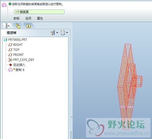

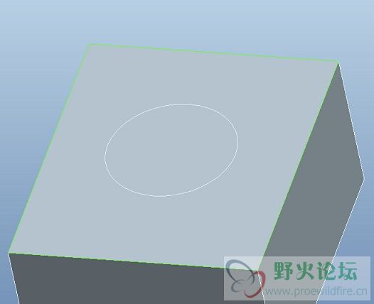

发表于 2015-9-8 17:49 | 显示全部楼层
又是你个坑,混威望的。
1:你少说了,线段断开的。可以用复制逼近一根线段。A1 2图
2:还有提示那些组件直接复制命令的那些朋友,有时候再生会失败的
要先零件1复制特征,在跑到零件2用复制几何把零件1复制特征1给选上,别在组件用零件1直接复制零件2里面的特征(这里的复制不是复制几何),再生时候会死人的) B 1 2 3图
3:复制可以,修复那些破面(只要在整面中破的,不是面边测破,都可以修复出来)C 1 2图
