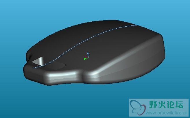

从没碰到过这样的问题。
一个钥匙柄,是二次曲面的。
先画了一条横向曲面的草绘线,然后用侧向曲面的圆弧扫出来个二次曲面。
结果是这样,出CAD图的时候,
左右投影主视图,钥匙柄厚度为11.589(正确值是11.6),
而向上下投影出来,厚度为11.507,其余尺寸都没有问题。
在proe中放平三维,结果发现圆弧扫到草绘的制高点时,
突然产生了一个平面。使尺寸相差了0.05左右,因此两侧厚度就比正确尺寸少了0.1.
prt0001.prt.part1.rar

求高手解答,以前画过类似的钥匙,一般都是左右视图有几丝的误差,但是上下视图尺寸都是精确到0.0001的。
照如图蓝色的线扫描出来的。

试验了二十分钟后终于解决了!

我也遇到过这样的问题,我的解决方法一般都是直接加大轨迹,让他比需要的尺寸稍长一点,然后得到的结果就是我需要的,只是要调整几次!
