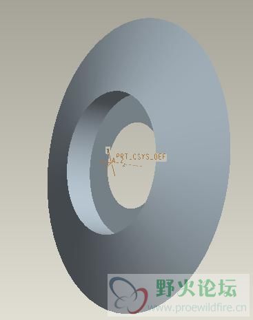

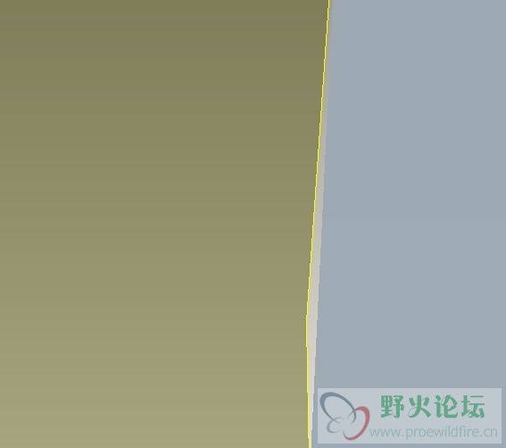

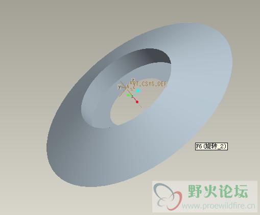

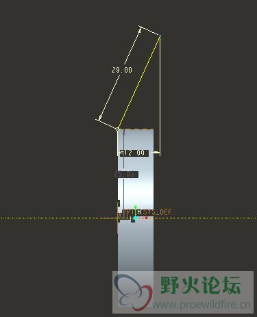

两个曲面在不同平面的画出来的时候为什么会有间隙,点已经选择在另外一个平面上了,但是旋转的时候好像不能平齐

屏幕显示问题,提高显示精度。

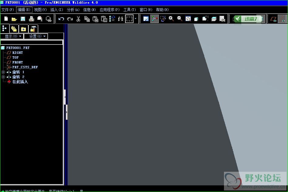

高工,我的精度已经设置到最小值了,还是可以看到。我想问一下,画完一个旋转平面曲平,然后再做旋转曲面,且这个曲面的旋转边在平上,得到的结果应该是重合的对吗,也就是没有间隙,但是是精度的问题才产生的吗,我只是发现不做旋转体的时候不会出现间隙。

你把那两个曲面合成一个整体曲面来旋转就好了,你可以试一下。
