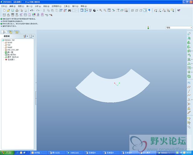

因为要开好料再圈圆,再焊接,现在要计算展开尺寸,谁能帮帮我....

发表于 2011-8-19 14:18 | 显示全部楼层
这个简单,在钣金件里先用扯裂,扯裂出一条缝后,再用展平,就可以展平成平面了,我公司经常做这种产品的

发表于 2011-8-19 14:19 | 显示全部楼层
楼主先发个文件上来,我帮你展开试试!

发表于 2011-8-19 15:12 | 显示全部楼层
你看是这个样子么?
发表于 2012-7-30 18:58 | 显示全部楼层
恩,看着是很清楚,但是操作起来就不一定能展平,我扯了槽之后怎么展都展不开
