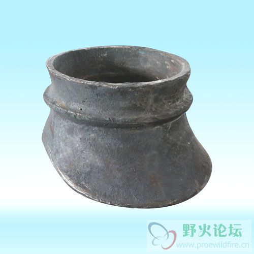

[求助] 这个零件要怎么画,搞不定啊

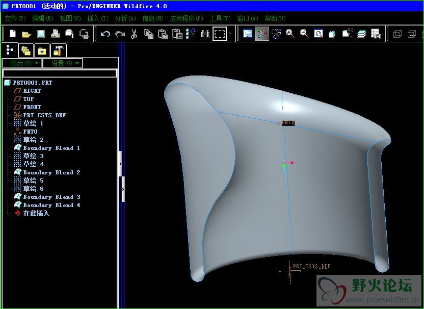

图中尺寸不全。未按尺寸做,这里给一个思路而已。
prt0001.prt.rar (56.15 KB, 下载次数: 11)

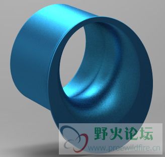

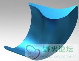

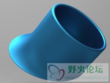

我觉得应该是这样画的,个人看法,不知道对不……

网上找得实物,是这样的吗?
网上找得实物,是这样的吗?
