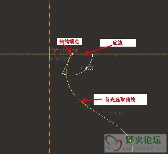

方法如下:首先选取曲线---点选曲线端点---点选底边----按鼠标滚轮中间即可
