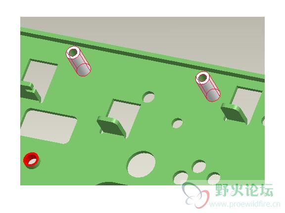

在鈑金模組環境下長出第一壁后,怎樣長實體出來如下圖,
主要是會用到螺柱,

分离的拉伸壁应该就可以了吧
发表于 2008-6-17 21:21 | 显示全部楼层
钣金下就可以拉伸长实体,不过就是最后无法展开。
工作中我常重新建个组件,然后再将其它所需的螺钉、铜柱之类的零件装配进去。

钣金模块最主要是要能展开,如果不能那就是模具来的了
