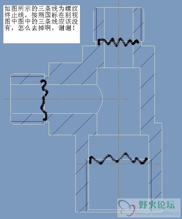

螺纹终止线在剖视图里的问题

发表于 2011-8-18 17:07 | 显示全部楼层
你用的是PROE自带的螺纹表示方法,它是用曲面代表螺纹底经,曲面在导工程图的时候就会产生那条线。
那就导到CAD里面取消那条线。

 楼主| 发表于 2011-8-19 10:12 | 显示全部楼层
继续求助,难道在proe里不能去掉吗?
应该有参数控制吧

 楼主| 发表于 2011-8-19 11:08 | 显示全部楼层
已经解决,谢谢关注
发表于 2011-8-30 09:00 | 显示全部楼层
我也遇到同样问题,怎么解决的啊?能共享一下吗?
发表于 2011-8-30 09:05 | 显示全部楼层
知道了,将绘图选项里的thread_standard值由std_iso更改为std_iso_imp_assy,并将绘图显示模式更改到无隐藏线模式。刚试过。
发表于 2011-8-30 09:10 | 显示全部楼层
