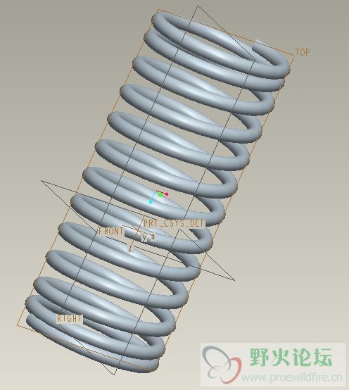

[原创] 如何画可变节距弹簧
202
237
发表于 2011-8-18 15:53 | 显示全部楼层 |阅读模式
方法是这样的:选择插入----螺旋扫描-----伸出项----可变的----完成----任选一个基准面----选择缺省进入草绘轨迹界面-----草绘轨迹还需要在轨迹线上添加两个点-----点对勾-----随便输入起始节距和终点节距(我输得10)-----选择添加点----点选添加的点输入节距---再点选添加的另一个点输入新的节距----点选完成----接下来草绘截面-----完成后点击确定即可(如果不明显的话可以选择编辑定义双击螺距更改即可)
