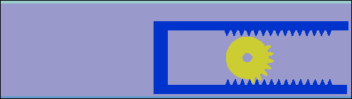

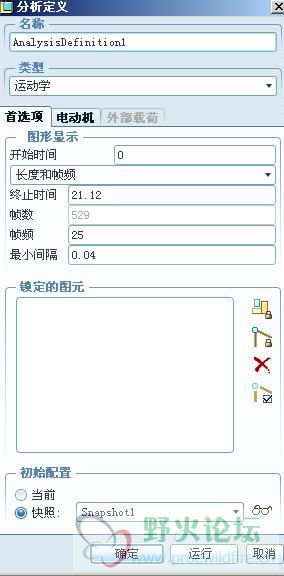

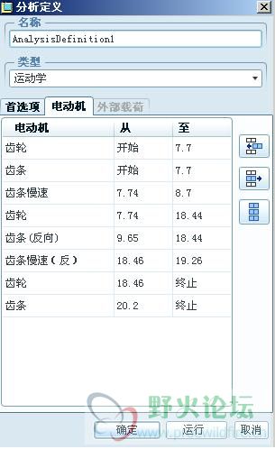

针对网友要求
原贴在:
http://www.proewildfire.cn/thread-74976-1-1.html
做的一个运动仿真.不过不是动态.
设置好时间,即可.
