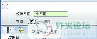

比如说弄好了一个特征组,另一个特征组形状跟这个差不多,只是长度大小变变,那镜像后如何修改镜像后的那个特征组,要是修改的话原来的不就变了

将镜像--选项--复制为从属前面的勾去掉就行了,然后就能自由的编辑

就是这样子,只要把父子从属关系去掉就可以了。

对于只镜像一个特征,上面的方法是可行的,但是我遇到要镜像一组特征,且相互间本来就有父子关系,镜像后删除原特征而该特征也有部分被删除了。请教一下大家解决办法!!

5.0版本怎么没有这个选项?

9年的帖子居然还有人翻出来,上图哪个是Proe5.0呢,不是creo,creo也应该大同小异
