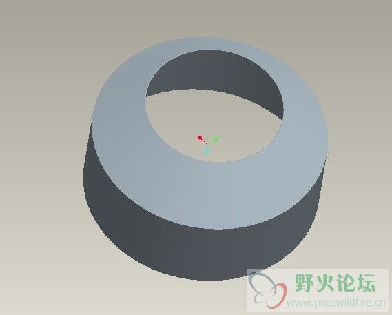

求高手出现,这个圆梯形,在PROE板金怎么展开啊?

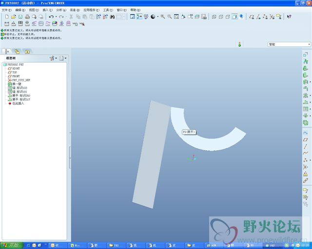

发表于 2011-8-18 12:37 | 显示全部楼层
我展平了下,只能展成这个样子

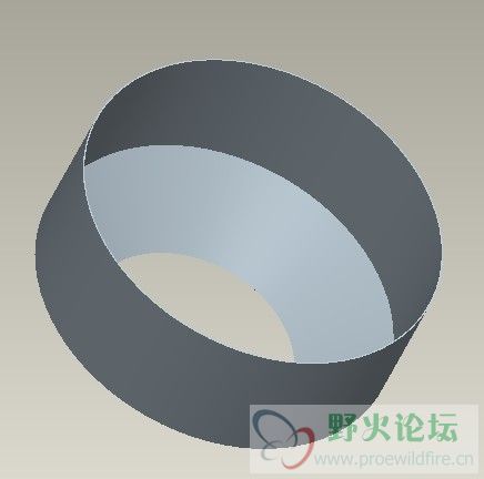

发表于 2011-8-18 17:08 | 显示全部楼层
这是三维图,你看一下,是这个样子么
prt0001.prt.zip
150.56 KB, 下载次数: 11
发表于 2011-8-19 23:58 | 显示全部楼层
以前我处理这个,都是用笨办法。先切开。然后展开。
,还有一个更笨的办法,就是只转180度,展开。然后再镜像一次。
