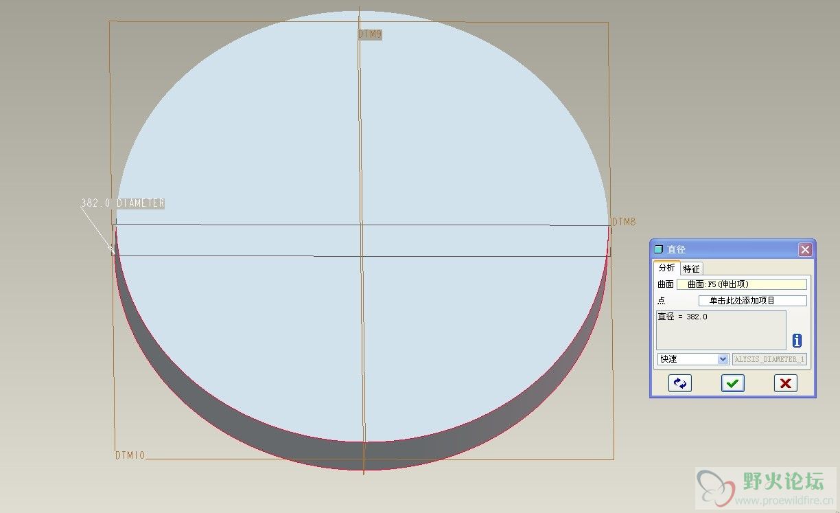

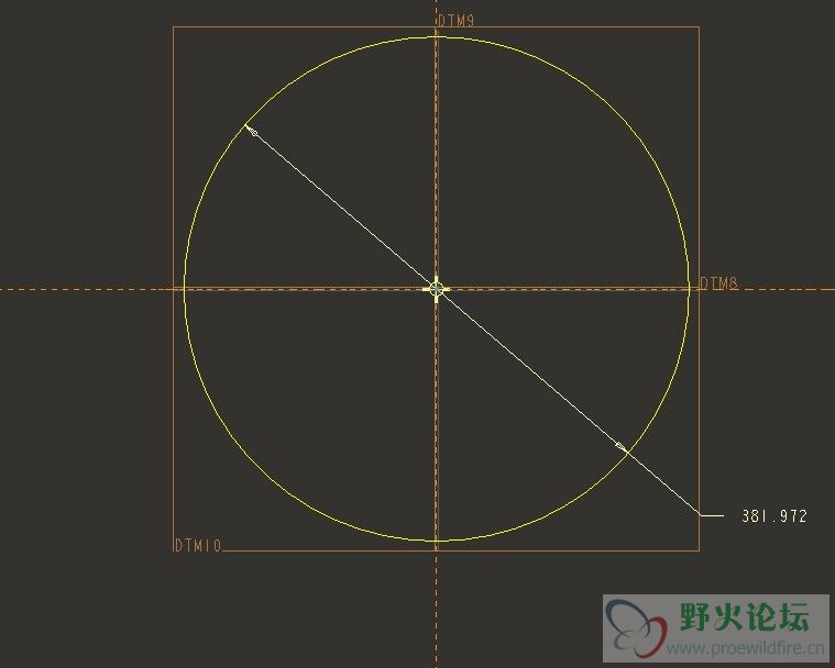

在建模型时,遇到的问题
关于建模尺寸和测量尺寸不一致的问题,两个数值不一样,这个为啥,很着急呀。
大家看看,如何解决。
精度设置到了0.001,还是不行的。
草绘的精度,和测量的精度,好像不一样。两侧是啥关系呀? 有没有参数控制这两个尺寸的精度?

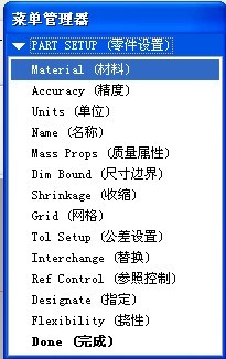

发表于 2011-8-18 10:27 | 显示全部楼层
你这个情况类似四舍五入,你看下是不是精度设置里设置到0.1去了

发表于 2011-8-18 10:36 | 显示全部楼层
未命名.jpg 设置一下精度就可以了!比如精度为0.01  你草绘尺寸为20.765   你测量出来的就为20.77!

发表于 2011-8-18 10:40 | 显示全部楼层
二楼三楼解释的很清楚了!

 楼主| 发表于 2011-8-18 11:12 | 显示全部楼层
精度我设成最小0.0001了  ,还是不行的 。

发表于 2011-8-18 18:26 | 显示全部楼层
设置精度似乎不起作用 只对边线显示有用 楼上的有没试过哦?

发表于 2011-8-19 09:38 | 显示全部楼层
原帖由 学有所成 于 2011-8-18 18:26 发表
我试过了 是可以的!
