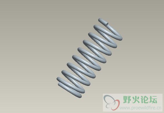

[求助] 下面的弹簧怎么画才能使两端紧固?
47
发表于 2011-8-17 15:20 | 显示全部楼层 |阅读模式
9.25圈的

发表于 2011-8-17 15:57 | 显示全部楼层
螺旋扫描中设置属性为可变的节距。

发表于 2011-8-17 16:35 | 显示全部楼层
看看是不是这种效果

发表于 2011-8-18 09:32 | 显示全部楼层
你说的紧固是不是螺距变小?
如果是就简单了,在设置可变螺距就行了

发表于 2011-8-18 15:47 | 显示全部楼层
方法是这样的:选择插入----螺旋扫描-----伸出项----可变的----完成----任选一个基准面----选择缺省进入草绘轨迹界面-----草绘轨迹还需要在轨迹线上添加两个点-----点对勾-----随便输入起始节距和终点节距(我输得10)-----选择添加点----点选添加的点输入节距---再点选添加的另一个点输入新的节距----点选完成----接下来草绘截面-----完成后点击确定即可(如果不明显的话可以选择编辑定义选择节距更改即可)
