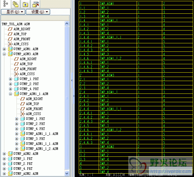

[求助] 如何让BOM表里零件序列号全部排列出来
那就必须在BOM表里添加关系了,比较麻烦
