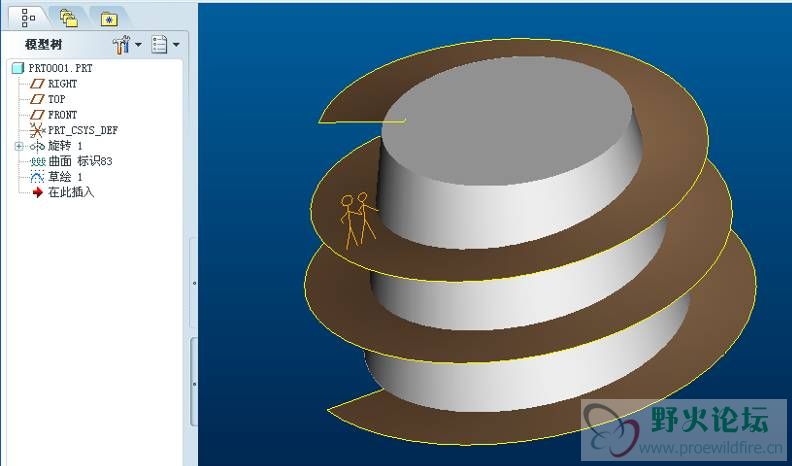

发表于 2011-8-17 14:14 | 显示全部楼层 |阅读模式
不是螺旋扫描弹簧,是假想一个斜面把它绕起来围成一个螺旋上升的形状

发表于 2011-8-17 15:34 | 显示全部楼层
你也不传个图呀,给你弄了个,不知道是不是你要的

发表于 2011-8-18 09:16 | 显示全部楼层
做一旋转带斜度的,做一螺旋扫描曲面,就成了

发表于 2011-8-18 11:10 | 显示全部楼层
原帖由 hanzhong1218 于 2011-8-18 10:09 发表
2楼能传个PRT文件上来么,先谢谢了
没什么难度,就是把螺旋扫面的轨迹做成斜线。

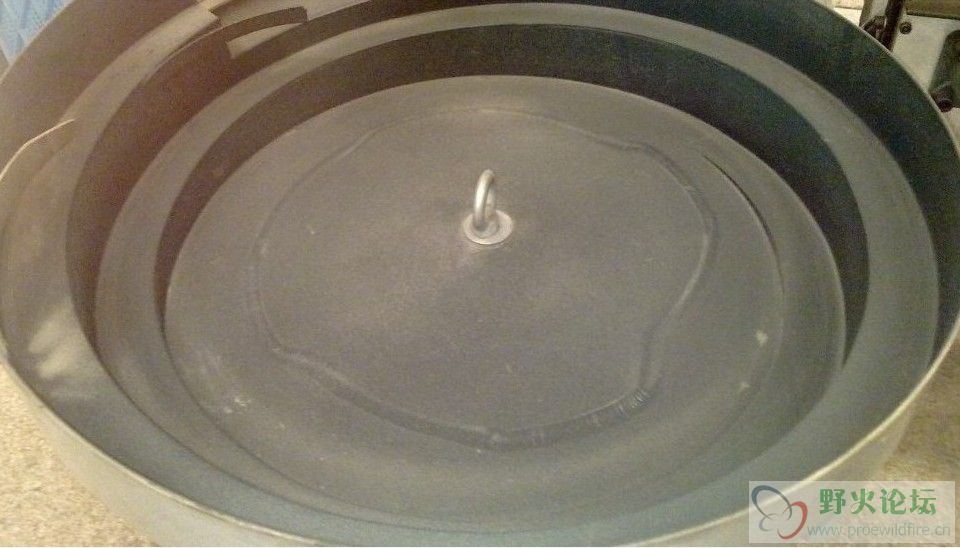

 楼主| 发表于 2011-8-24 19:41 | 显示全部楼层
1.jpg 其实我想说的是这个螺旋面如何画

发表于 2011-8-26 10:22 | 显示全部楼层
自动机上靠震动做移动的装置。以前见过这玩意!
