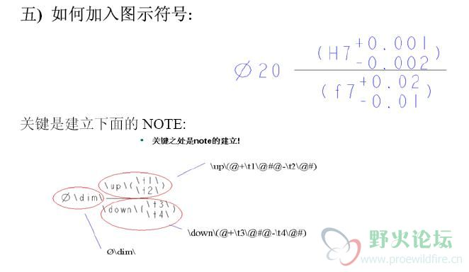

发表于 2008-6-17 12:04 | 显示全部楼层 |阅读模式
为了大家一起进步,特意出钱求解决方案,本来想注册一个孤峰论坛的账号的,现在不让注册了,真是没办法了,以前发过这个问题,没有得到满意的答复,破衣里面应该可以那样国标标注的,就是我们不知道,知道的朋友说下,我愿意出10块钱!(我希望得到的是分数标注,不是那种在后缀上加个H7/h6那样的标注)

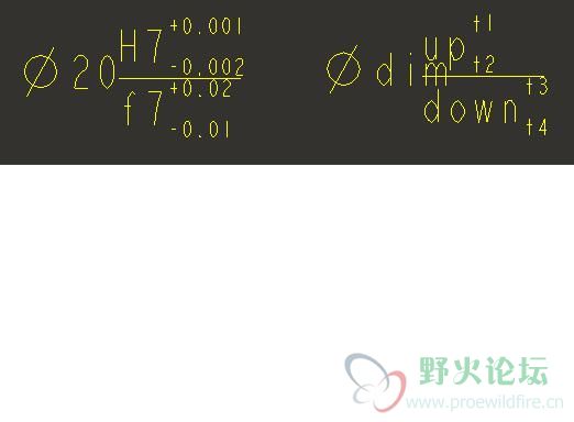

发表于 2008-6-18 10:43 | 显示全部楼层
这是偶尔在本坛的一份教材上看到的,似乎软件中只涉及单个的轴公差或孔公差,对于配合公差所述甚少.
尝试了一下,做出来的效果几可乱真,就是行间距不太理想,若求完美可一个一个可变参数布上去(猜想)
顶LZ继续期待完美解法!

 楼主| 发表于 2008-6-19 22:48 | 显示全部楼层
回复 5# 的帖子
5楼的是正解,太好了,呵呵
