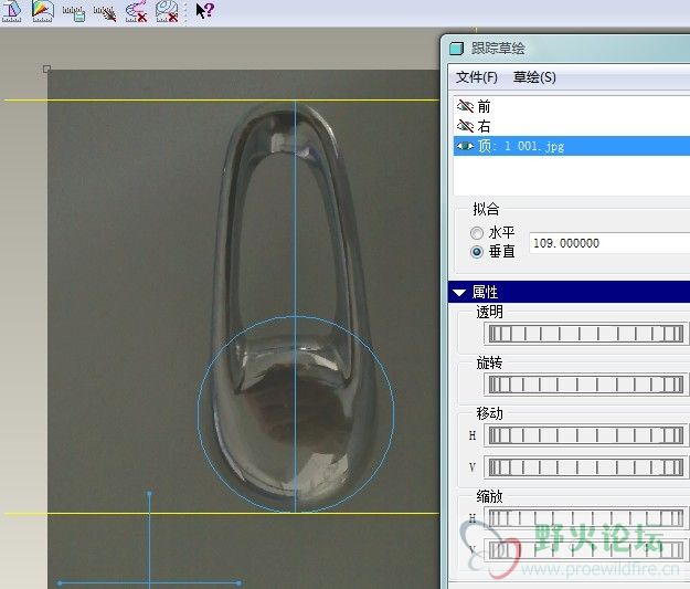

proe跟踪草绘旋转不能超过180度,怎样才能使其超过180°旋转,比如说195°,现在是180°旋转后图片仍然不能对正已做好的骨架线 请高人解决

 楼主| 发表于 2011-8-17 11:16 | 显示全部楼层
那就偏的更严重了,目前需要的角度可能就是185°左右图片就摆正了

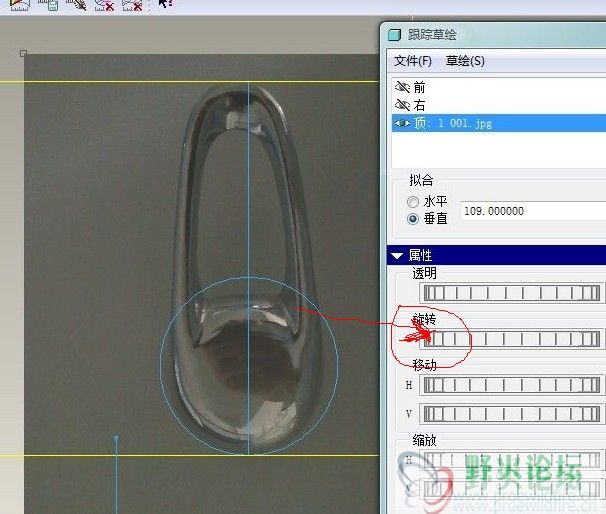

发表于 2011-8-18 09:21 | 显示全部楼层
你自己的图,这里不是有个旋转吗,鼠标拖动就可以调了

 楼主| 发表于 2011-8-23 10:49 | 显示全部楼层
回复 4# zw526002180 的帖子
大哥呀,拖动到180以后就再也拖不动了,都一尝试了,所以才求救
