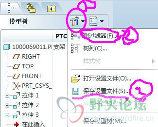

 楼主| 发表于 2011-8-16 21:57 | 显示全部楼层
呵呵,在哪里找啊,有图告诉一下吧

发表于 2011-8-19 21:45 | 显示全部楼层
文件-选项-图元显示打钩-确定-保存CONFIG里就好了
发表于 2011-8-20 00:52 | 显示全部楼层
treecfg改下就好了
treecfg改下就好了,
可以在配置中增加tree.cfg的路径
后者保存到工作目录
