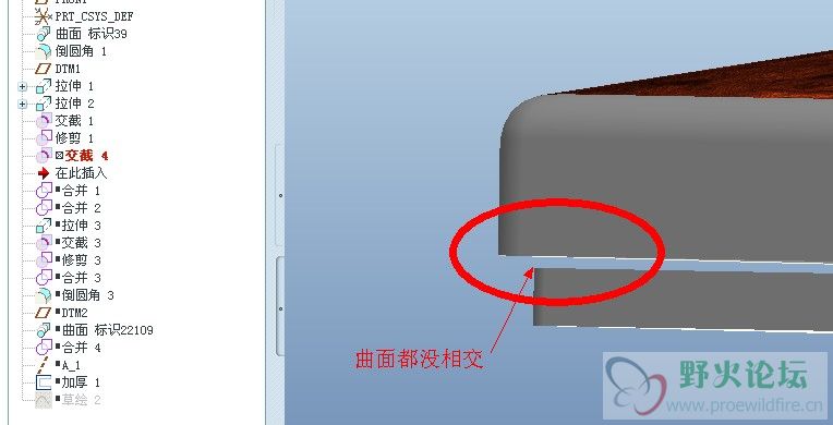

楼主你很粗心
刚看了下你的PRT!证明楼主你很粗心,曲面都没相交,何来的相交线呢?

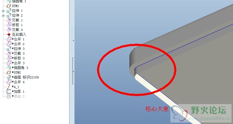

发表于 2011-8-16 21:21 | 显示全部楼层
粗心大意
粗心大意
