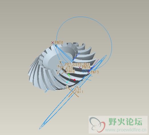

求渐开线斜齿圆锥齿轮的画法!最好有PROE源文件!齿数z=20,模数m=0.5,压力角alpha=20,螺旋角beta=35,齿宽b=3.谢谢

给的参数是圆柱斜齿轮,不是圆锥齿轮。
5459
1037
9915
发表于 2011-8-16 17:26 | 显示全部楼层
      2#说的“参数是圆柱斜齿轮”,因为参数缺项。
      “斜齿圆锥齿轮”的说法不准确,看你的题意,应该是“弧齿圆锥齿轮”或“”螺旋锥齿轮“才是正确的专业名称。
        去这里,可得到阁下想要的“弧齿锥齿轮模”:
       1,《螺旋大伞齿轮模型下载》(“野火”先生的转帖。发表于 2008-3-19 08:06)
        http://www.proewildfire.cn/thread-2732-1-8.html
P.S. :
        该附件收 2 金钱。
        下载后打开PRT,把模型树中的红色箭头拖到最下面,就呈现出完整的螺旋大伞齿轮模型(否则别说打开什么都没有)。
       2,《格林森弧齿轮标准通用零件模型下载,自动生成你的伞齿轮》(“野火”先生发表于发表于 2007-11-15 07:20),
      http://www.proewildfire.cn/thread-388-1-1.html
[ 本帖最后由 yun0336wu 于 2011-8-16 17:32 编辑 ]

谢谢版主,我现在在做一个参数化的斜齿圆锥齿轮的建模以及运动仿真,我也建了一个,不过里面有好多不懂的,比如说那个笛卡尔坐标怎么确立?草绘模式下的“关系”与非草绘模式下的“关系”有和不同
