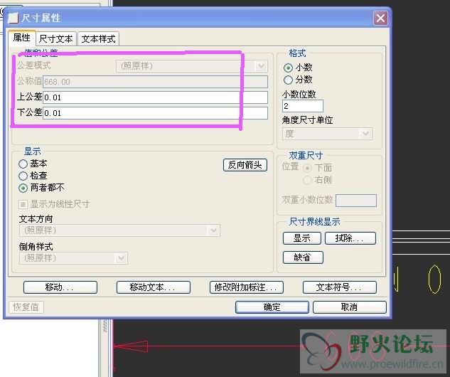

公差怎么不能激活

config.pro里设置 tol_dislay yes

FILE -DRAWING OPTIONS-r然后拖到最下面就会看到TOL-DISPLAY选 YES就可以了

改成YES,保存过后,退出来在进去还是那样
