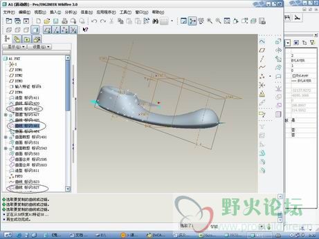

发表于 2008-6-17 09:35 | 显示全部楼层 |阅读模式
这是我学一个兄弟的电话时的图片

发表于 2008-6-17 09:56 | 显示全部楼层
看得不是很清楚,应该是曲线栋识。
这是做曲线的一种。
应该 把详细一点的资料武上来看看

发表于 2008-6-17 10:15 | 显示全部楼层
看不清楚,估计是曲线复合!

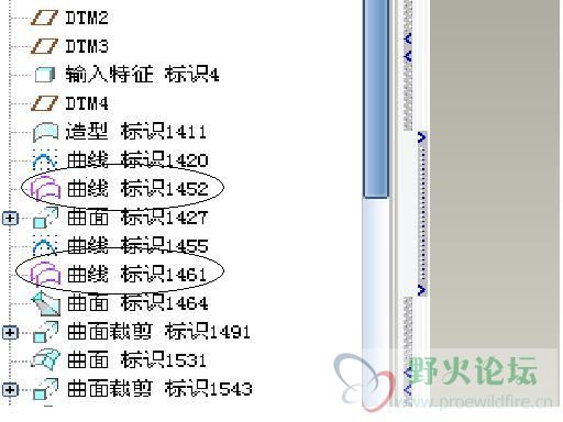

 楼主| 发表于 2008-6-17 10:45 | 显示全部楼层
发个局部
刚发的时候说太大了,我就缩小之后不太清楚了。

发表于 2008-6-17 12:27 | 显示全部楼层
回复 4# 的帖子
应该是曲线复合
好像论坛里有发过····
看看下贴:
模型树中有“曲线标识”,这是怎么来的?!
http://www.proewildfire.cn/forum ... ;highlight=%2Bzl956

 楼主| 发表于 2008-6-19 17:33 | 显示全部楼层
回复 5# 的帖子
我试了,不过显示的粘贴,

发表于 2008-6-19 19:05 | 显示全部楼层
那你粘贴上去看看是不是你要的特征

发表于 2008-6-20 12:30 | 显示全部楼层
那是复制边界和复制面是一样的,先选择面的边界然后复制粘贴就行了!就出来一条曲线了!!!

发表于 2008-6-20 20:58 | 显示全部楼层
就是曲线的复合
