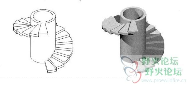

发表于 2011-8-16 10:43 | 显示全部楼层 |阅读模式
用什么方法阵列,请给位高手说下

发表于 2011-8-16 10:57 | 显示全部楼层
尺寸阵列      就可以完成!!!!!!

发表于 2011-8-16 12:51 | 显示全部楼层
看到有人说可以轴阵列,但是没有弄出来

 楼主| 发表于 2011-8-16 12:58 | 显示全部楼层
原帖由 kingrose17 于 2011-8-16 10:57 发表
尺寸阵列      就可以完成!!!!!!
说得具体点,谢谢

512
665
发表于 2011-8-16 18:20 | 显示全部楼层
尺寸阵列:
1.先绘制好阵列项;
2.编辑-特征操作-复制-平移-旋转,做局部组;
3.选择局部组,尺寸阵列,选择平移距离和旋转角度做尺寸1的增量,填上你要的数量,按鼠标滚轴,搞定!

111
发表于 2011-8-16 21:08 | 显示全部楼层
7楼不用建组也可以的
