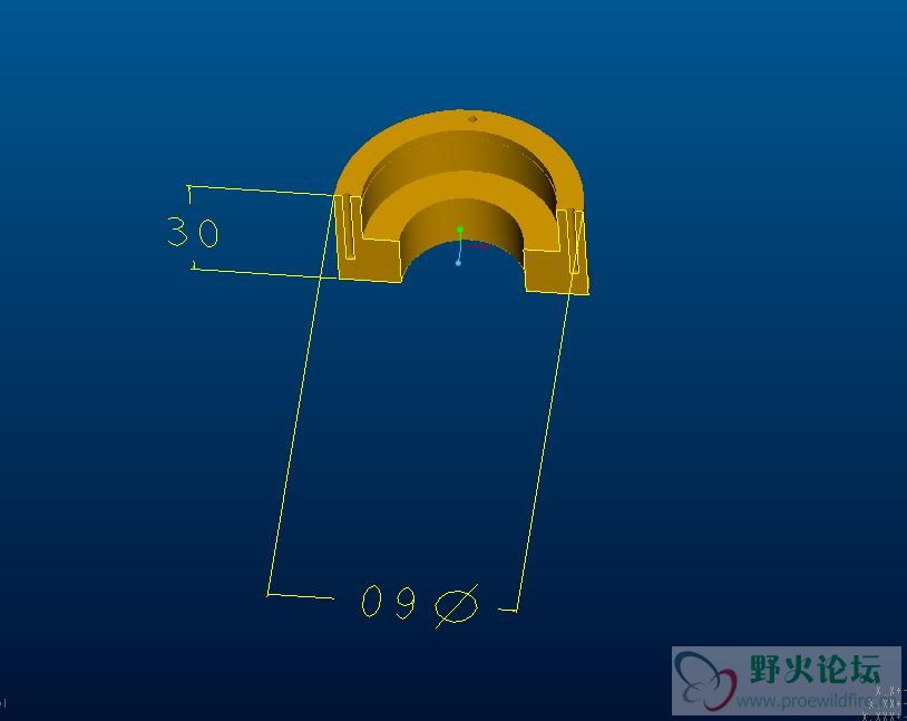

发表于 2011-8-16 08:54 | 显示全部楼层 |阅读模式
我标注的直径60怎么会这样?请高手指点。

发表于 2011-8-16 11:20 | 显示全部楼层
在配置文件中设置就好了!

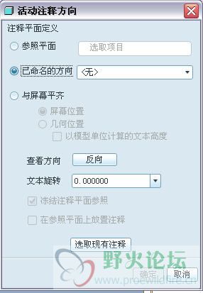

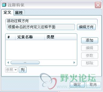

发表于 2011-8-16 11:39 | 显示全部楼层
还是给你贴两张图吧
第一步:点编辑方向
第二步:可以修改参照平面,文字方向等

1609
1952
发表于 2011-8-16 19:03 | 显示全部楼层
原帖由 xjz5656 于 2011-8-16 12:04 发表
这种回答没什么意义,你是真懂还是装懂。
调整文字方向,也是一个方法。
