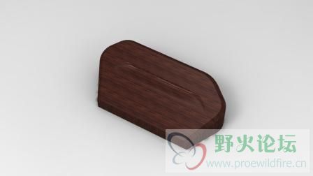

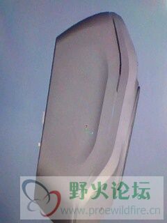

怎么把工业设计做出来的模型用proe画出来,特别是曲面下凹部分,求助各路大侠。。。
是在一圆弧面上做向下凹

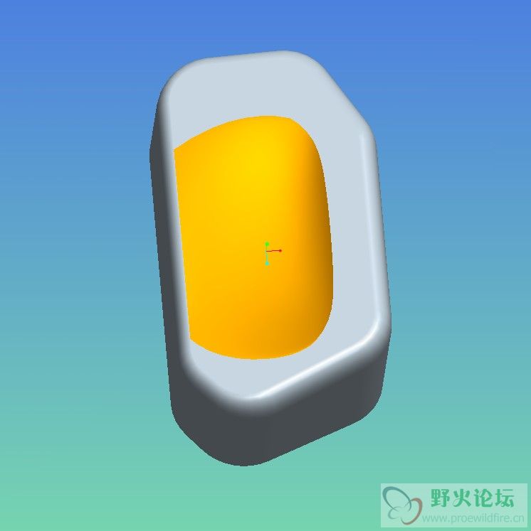

发表于 2011-8-15 23:18 | 显示全部楼层
先把凹下去的那块切掉,建曲线,再铺面

发表于 2011-8-16 08:21 | 显示全部楼层
简单做了一个,供你参考!附5.0prt
