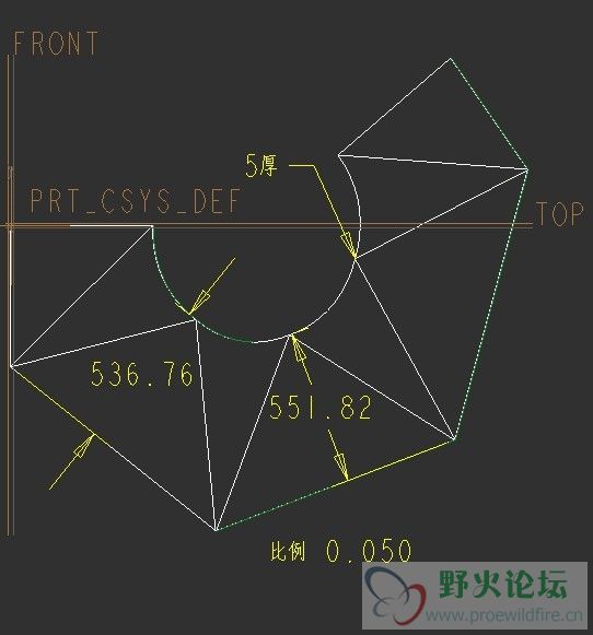

方接圆展开后尺寸怎么标柱,详细尺寸
64
 楼主| 发表于 2011-8-15 16:43 | 显示全部楼层
我展开过的图形还不在平面上,怎么办
发表于 2011-8-18 09:34 | 显示全部楼层
用钣金模型做的吗?有一个全部展开功能
70
98
发表于 2011-12-12 14:32 | 显示全部楼层
创建两个平面(一个平行于展开平面,另一个垂直于展开平面),导到CAD里面,定向就可以测量了
