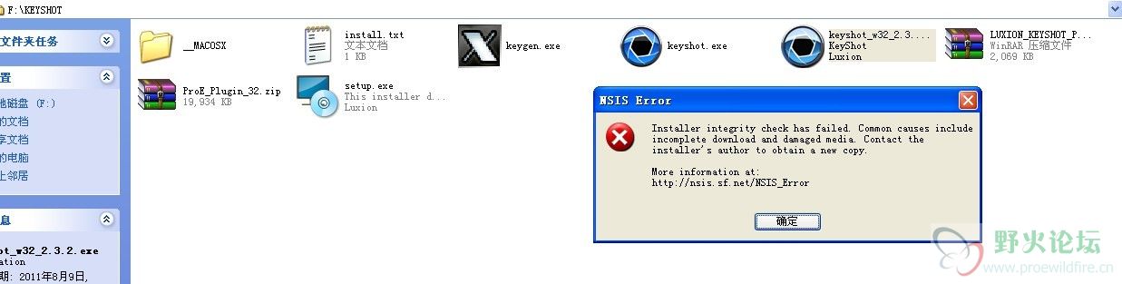

我根据凡笔大师 提供的然后下载了, 发现一点击安装就会出现这样的情况!不知道是为什么?

有可能下载的文件损坏了,重新下载试试

发表于 2011-8-16 11:07 | 显示全部楼层
这不是病毒,也不是文件破损。
有以下情况会出现此问题:
1.内存不兼容或其他硬件不兼容
2.下载程序已损坏
解决方法:1.使用NCRC命令跳过installer检查具体步骤如下
找到安装程序,右键创建快捷方式
右键点击快捷方式,单击属性
在目标栏中的目标后按一个空格后输入/NCRC,如下
然后运行快捷方式就可以安装了
如果成功进入安装程序,出现错误,说明文件损坏,您需要重新下载程序
内存条如果有问题,就会出现此类情况

如果大家出现类似我的问题,请按照五楼的方法来操作,校绝对可以的!至于你们信不信,反正我信了!
