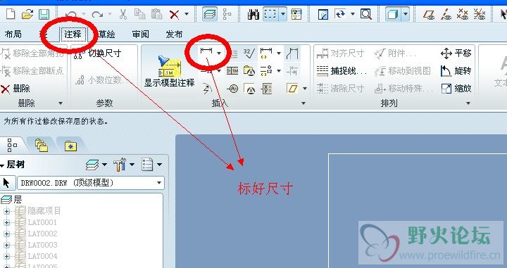

我用的是 4.0 怎么把我画的零件图 转换成PDF  如题

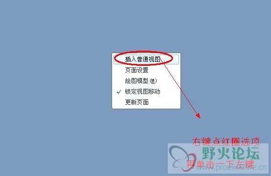

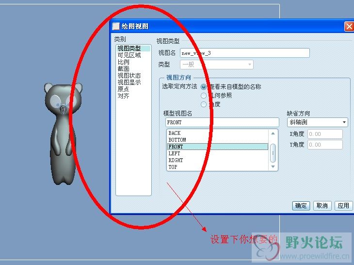

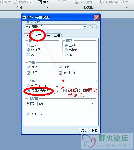

发表于 2011-8-15 15:03 | 显示全部楼层
直接上图
按我的步骤做就没问题了、

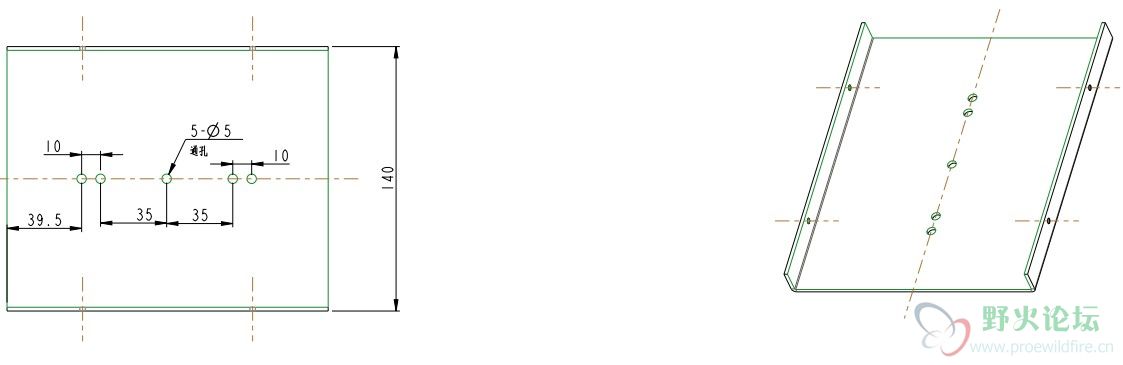

 楼主| 发表于 2011-8-22 17:38 | 显示全部楼层
回复 3# 逆向思维---凡艺 的帖子
PIZFT4C_WEP_ZINSA]05CSU.jpg 如图做成工程图时怎么做成如图这样标号尺寸
