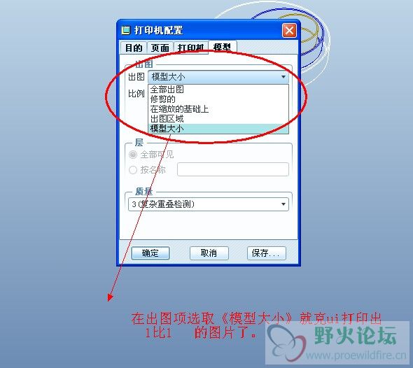

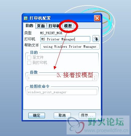

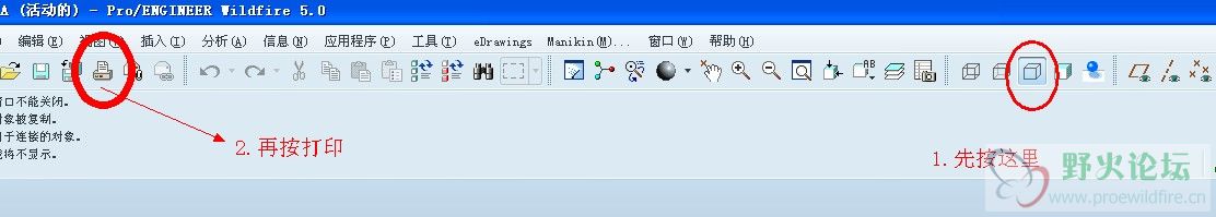

发表于 2011-8-15 13:44 | 显示全部楼层
不好意思上错图片了
这才是我想上给你的
60
82
