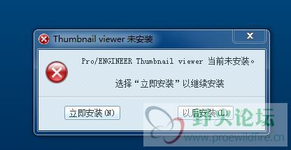

64位win7装了proe32位出现如下问题,每次启动都出提示安装viewer,点安装和不安装都有一样,各位有木解决方法?

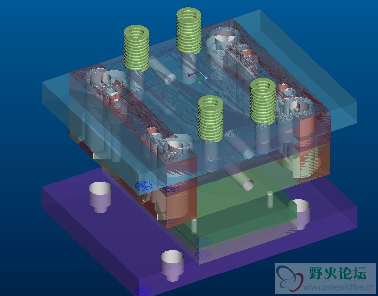

本来用64位系统就应该用64位的proE的,64位的PROE挂EMX6.0挂不上,挂EMX5.0m060 64位的调模胚又不正常,方铁装在B板上,弹簧装在底板下真给它搞晕了
折腾几天也搞不掂。

发表于 2011-8-15 13:31 | 显示全部楼层
干嘛不装64位的ProE?

发表于 2011-8-15 19:24 | 显示全部楼层
请教,如何去除“productview express 未安装”这个提示。

 楼主| 发表于 2011-8-17 08:53 | 显示全部楼层
回复 3# ffanzunyu 的帖子
挂64位的挂不上,挂32bit 可以,在64位WIN7下32位的PROE,要先装好64位的PROE再装32位就可以装了,
直接装32位,运行setup没反应.

 楼主| 发表于 2011-8-17 08:57 | 显示全部楼层
回复 4# 野火 的帖子
我装了二个版本一个64位和32位,64位的不出现提示,只是32位。多谢我下完整view试下.

 楼主| 发表于 2011-8-18 17:35 | 显示全部楼层
已搞好了在config加上 startup_check_for_visualization  ON  就OK了
发表于 2013-8-19 19:49 | 显示全部楼层
学习了~~我的64位也每次都提示。
而且运行还一卡一卡的
