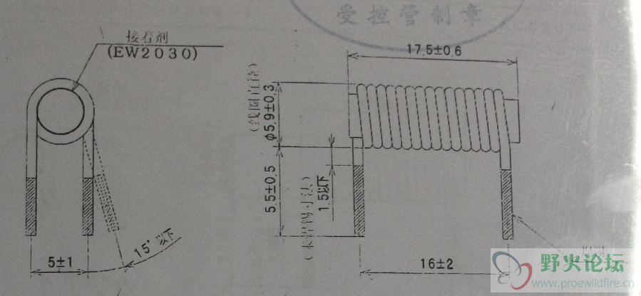

如下图所示,电感线径是0.9,我弄了好久,就是画不出一样的产品, ,哪位高手帮帮忙,多谢了。

你试试用包络或可变截面扫描做

用螺旋扫描,不要不劳而获,看你就是为了交作业啦

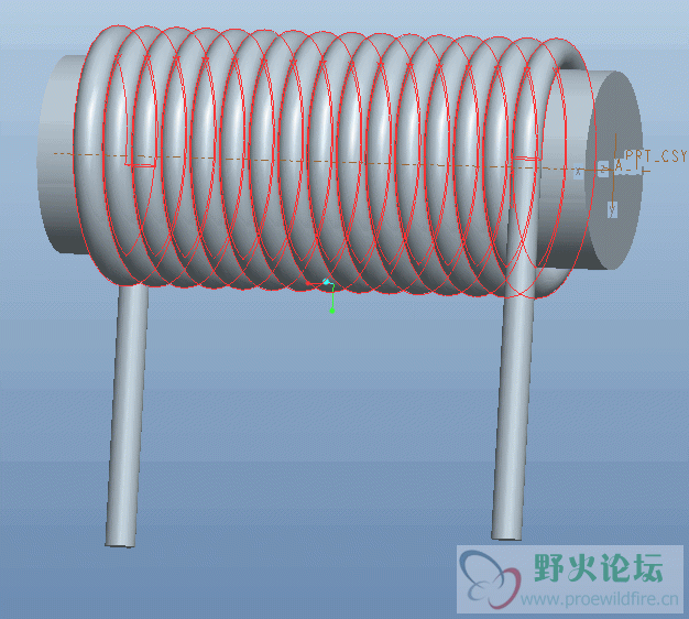

简单画了下,尺寸自己随便定的。
ganyingxianquan.prt.rar
44.24 KB, 下载次数: 77

有个问题是,你画的是16圈,图纸没那多。

我随手画画的,没按照你的尺寸画,只是告诉你基本的步骤而已
