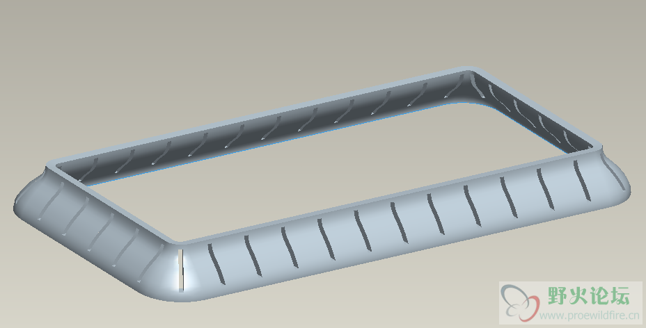

在PRO-E 5.0阵列 的曲线阵列,我在顶上阵列,结果得出这样的图纸,请指教结果

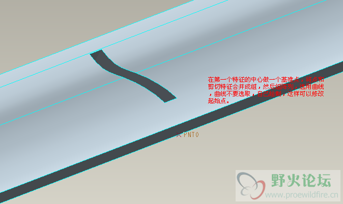

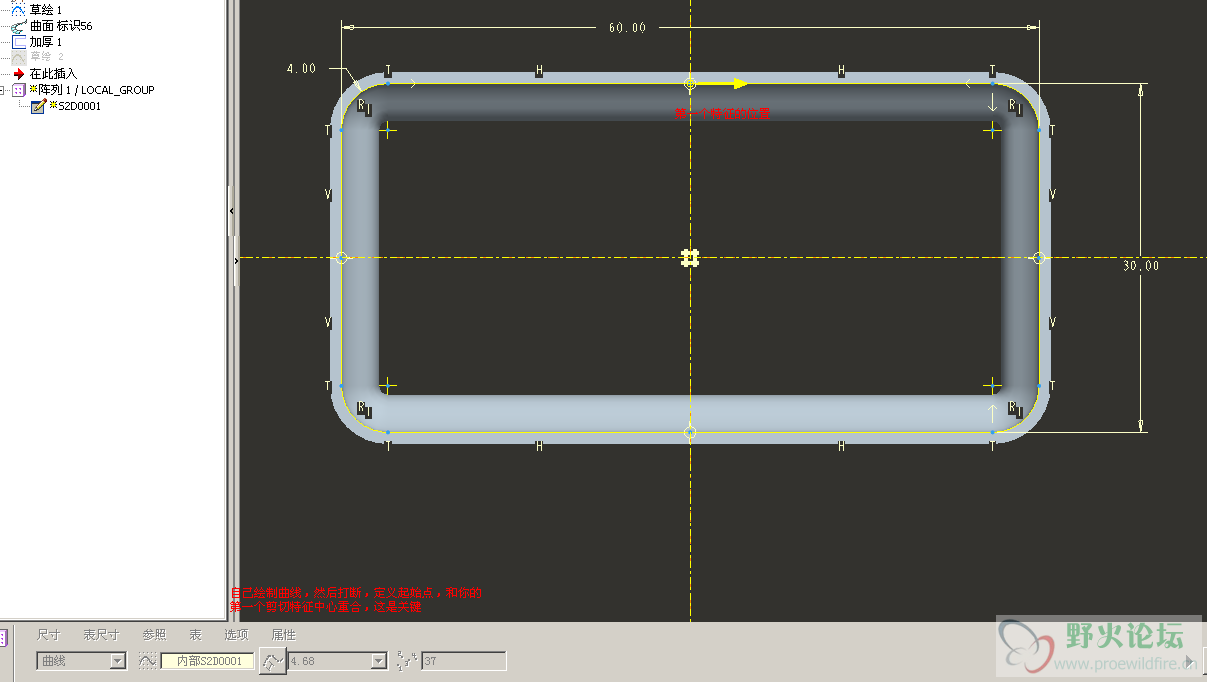

曲线阵列的起始点很关键,很可能不能很好的按照曲线轨迹走

如3楼,你要建立基准点
3楼说了啊,你要建立基准点,这个基准点在曲线上面来调整位置,百分比也可以

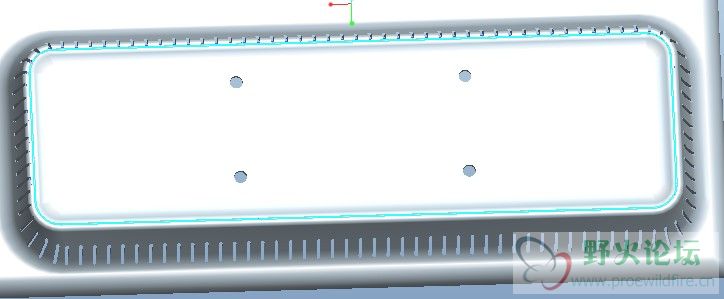

圆的那里,很不好看。还是错开的。。给点建议。谢谢!
