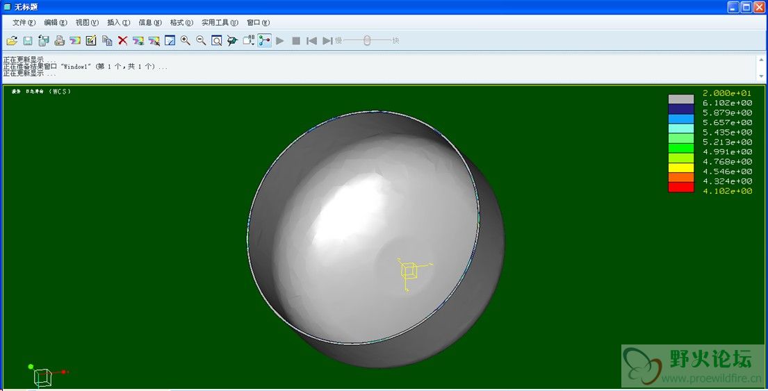

各位大侠,用PROE进行寿命分析后结果如下:
按照分析结果是不是寿命就是2*10的一次方=20次,但按实际寿命这么少是不可能的,因我施加的压强在实际测试中寿命能达到万次以上,哪位大侠解释下怎么看寿命分析结果,万分感谢!
发表于 2011-8-15 10:12 | 显示全部楼层
它表示1*10^20
发表于 2011-8-15 10:14 | 显示全部楼层
属于无限制的疲劳寿命了

 楼主| 发表于 2011-8-16 22:21 | 显示全部楼层
楼上所说“属于无限制的疲劳寿命”意思是不是说无限的疲劳寿命?
原帖由 ymc20084017 于 2011-8-15 10:14 发表
属于无限制的疲劳寿命了
楼上所说“属于无限制的疲劳寿命”意思是不是说无限的疲劳寿命?希望能详加解释,谢谢啦。

发表于 2011-8-18 16:30 | 显示全部楼层
原帖由 ymc20084017 于 2011-8-15 10:12 发表
它表示1*10^20
你这个20次方是怎么看出来的?我看的和楼主一样啊
发表于 2012-1-12 15:48 | 显示全部楼层
HUIFU
2*e+01=20,表示以10为底的20次方。也就是楼上所说的 10^20=无限寿命了
