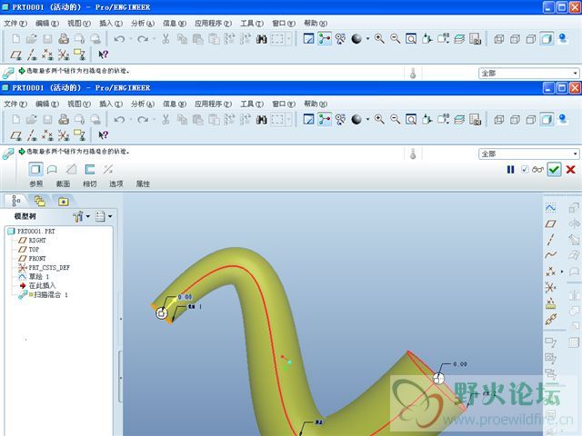

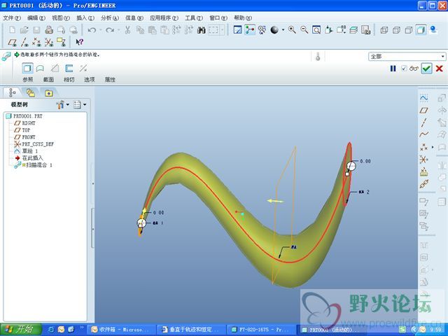

垂直轨迹:剖平面垂直于轨迹 恒定法向:剖平面的垂直向量保持与指定的方向参照平行 下面是我用两种方法画的图你看一下,不一样的 [ 本帖最后由 hanzhong1218 于 2011-8-14 10:13 编辑 ]
118
143
发表于 2011-8-14 08:01 | 显示全部楼层
垂直轨迹:剖平面垂直于轨迹

发表于 2011-8-14 10:08 | 显示全部楼层
可能是你哪里选错了用两种不同的命令出现了一样的效果。

发表于 2011-8-14 10:35 | 显示全部楼层
有问题咱们再交流,你好好理解一下下面两句话的意思。
垂直轨迹:剖平面垂直于轨迹

 楼主| 发表于 2011-8-14 10:44 | 显示全部楼层
好的,谢谢,基础很差,惭愧。垂直轨迹表示能理解。恒定法向里剖平面的“垂直向量”不明白,可以直接理解成剖平面和参照平面平行嘛??
118
143
发表于 2011-8-14 12:59 | 显示全部楼层
对,可以直接理解成剖平面和参照平面平行
就是那个意思
